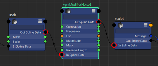

他の Maya ノードと同様、モディファイアを追加した後、ノード エディタ(Node Editor)でそのモディファイアを編集、削除、無効化できます。
すべてのインタラクティブ グルーミング モディファイア ノードは xgmModifier で始まり、その後に名前が続きます。たとえば、ノイズ(Noise)モディファイアの場合は、xgmModifierNoise となります。モディファイアとそのノード名のリストについては、「インタラクティブ グルーミング モディファイア」を参照してください。
モディファイア ノードは、インタラクティブ グルーミング エディタ(Interactive Groom Editor)にノード名で表示されます。
