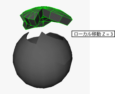

破片のエクストルージョン値を変更する
破片の厚さオプションを使用して粉砕エフェクトを作成した場合は、すべての破片の厚み、または個々の破片の厚みをエフェクトの作成後に変更することができます。厚みを変更するには、破片のローカル移動 Z (Local Translate Z)アトリビュートを使用します。
破片の厚さオプションを使用しなかった場合は、エクストルージョン ノードが破片に割り当てられません。
破片のエクストルージョン値を変更するには
  1. 破片を選択します。
  2. 破片がリジッド ボディまたはシェイプ ノードである場合は、チャネル ボックス(Channel Box)内で shardShape# を選択します。
  3. チャネル ボックス(Channel Box)入力(INPUTS)セクションから polyExtrudeFacet# を選択します。
  4. ローカル移動 Z (Local Translate Z) アトリビュートのあるところまで、チャネル ボックス(Channel Box)のリストを下方向にスクロールします。
  5. 任意の値を入力して、エクストルージョン値を変更します。
