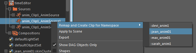

ネームスペースを使用してアニメーションをリマップできます。
  1. ネームスペースが階層になっていることと、選択したネームスペースの下ですべてのオブジェクトが再帰的にマップされていることを確認します。ネームスペースを作成するを参照してください。
  2. timeEditor アウトライナ(timeEditor > Outliner)ノードでアニメーション ソースを右クリックし、ネームスペースのクリップをリマップおよび作成(Remap and create clip for Namespace)を選択します。このメニューには、現在シーンにあるすべてのネームスペースが表示されます。

  3. ネームスペースのリストからいずれかを選択すると、リスト項目マッパー(Roster Mapper)が表示され、アニメーション ソースのオブジェクト名を、選択したネームスペースの同じオブジェクト名にマップできます。マッピングの変更や、不要なマッピングの削除には、リスト項目マッパを使用します。
