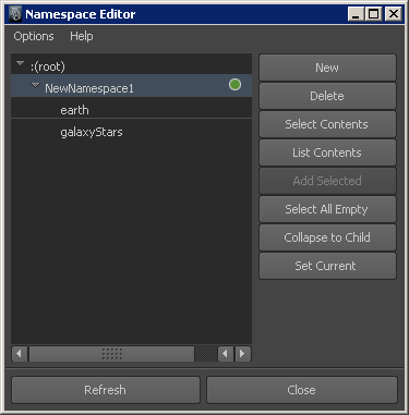

ファイルの参照やシーンへの読み込み時だけでなく、ネームスペース エディタ(Namespace Editor)でネームスペースを作成できます。ファイルの参照や読み込み時にネームスペースを作成すると、既定でファイル名がネームスペースとして使用されます。
ネームスペースは、コマンド ラインから -namespace -add "newNs" MEL コマンドを使用して作成することも可能です。
ネームスペースを作成した後は、ネームスペース エディタ(Namespace Editor)を使用して編集できます。詳細については、ネームスペースを編集するを参照してください。
ネームスペース エディタ(Namespace Editor)を使用してネームスペースを作成するには
ネームスペース エディタ(Namespace Editor)が表示されます。
Maya でネームスペースが新規作成されます。
ネームスペースの名前変更(Rename Namespace)ウィンドウが表示されます。

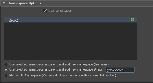

ファイル リファレンスの作成やファイルの読み込み時に、参照または読み込むオブジェクトが使用するネームスペースを作成できます。
ファイルの参照または読み込み中にネームスペースを作成するには
リファレンスオプション(Reference Options)ウィンドウが表示されます。
重複したネームスペースが発生すると、それらのネームスペースがマージされ、重複したオブジェクト名に番号を使用して増分的に接尾辞が付けられます。参照されたオブジェクトまたは読み込まれたオブジェクトに同じ名前が付いているたびに新たなネームスペースが累積することを防ぐには、このオプションを使用します。
