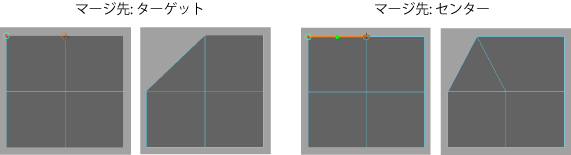

ターゲット連結ツール(Target Weld Tool)を使用したときの動作を設定するには、これらのオプションを使用します。メッシュ ツール > ターゲット連結(Mesh Tools > Target Weld) >
を選択し、モデリング ツールキット(Modeling Toolkit)で
をクリックするか、頂点(Vertex)のマーキング メニューの頂点のマージ(Merge Vertices)セクションに移動すると、モデリング ツールキット(Modeling Toolkit)に次のオプションが表示されます。このツールの使用方法については、「ポリゴン コンポーネントをマージする」を参照してください。
