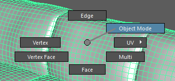

マーキング メニューを使用すると、最もよく使うツールのいくつかにすばやくアクセスすることができます。
マーキング メニューは、Maya のインタフェース全体で使用されます。オブジェクトを右クリックすると、マーキング メニューが表示され、オブジェクト タイプに応じた選択モードと他のアクションを選択できます。特定のキーを押しながらマウス ボタンを押すと表示されるマーキング メニューもあります。
メニューの表示操作と各項目の位置に慣れれば、マウスやタブレット ペンでの非常にすばやい操作で項目を選択できるので、マーキング メニューは経験豊かなユーザにはとても効率的な方法です。選択するのがあまりに速いためにメニュー全体が表示すらされないこともあります。
マーキング メニューから項目を選択するには
画面でマーキング メニューが表示されたままになるので、選択する項目の上にカーソルを移動させることができます。
シーン内でポリゴンまたは NURBS オブジェクトを右クリックすると、一般的に使用する多くのコマンドのマーキング メニューが表示されます。

コンポーネントの選択モードで[Shift]キーを押しながら右クリックすると、現在選択しているコンポーネント タイプ(頂点、エッジ、またはフェース)に固有のマーキング メニューが表示されます。
次のマーキング メニューは、頂点(Vertex)、エッジ(Edge)、およびフェース(Face)の各コンポーネント モードで共通して使用できます。
| メニュー項目 | エフェクト |
| マージ(Merge) | 同一コンポーネントの複数の選択内容を 1 つにマージするオプションを提供します。 |
| ペイント選択(Paint Select) | 現在のコンポーネント タイプでペイント選択(Paint Select)を有効にします。 |
| マルチカット(Multi Cut) | マルチカット ツール(Multi-Cut Tool)を有効にすると、新しい頂点/エッジを挿入してエッジとフェースを分割できます。 |
| 削除(Delete) | 選択したコンポーネント(頂点とエッジのみ)を削除します。 |
| 法線(Normals) | 選択したコンポーネント法線(頂点とフェースのみ)を修正する多くのオプションが表示されます。 |
| 押し出し(Extrude) | 選択したコンポーネントを押し出します。 |
| 折り目ツール(Crease Tool) | 折り目ツール(Crease Tool)を有効にすると、ハード エッジとソフト エッジ(頂点とフェースのみ)の間でトランジションを作成できます。 |
| コンポーネントの接続(Connect Components) | 選択した頂点、エッジ、またはフェース(境界エッジの形式)を最後に選択した頂点またはエッジに接続します。 |
| コンポーネントのデタッチ(Detach Components) | 複数のコンポーネントが重なり合うようにコンポーネントを分割します。 |
| コンポーネントのトランスフォーム(Transform Component) | 最後に選択したコンポーネントに基づいてマニピュレータ ツールを有効にします。 |
| 接続ツール(Connect Tool) | 接続ツール(Connect Tool)を有効にすると、コンポーネント間にエッジを挿入してコポーネント同士を接続できます。 |
| ポリゴン表示(Polygon Display) | 現在選択しているコンポーネント タイプに基づいて、さまざまな表示設定を切り替えることができます。 |
