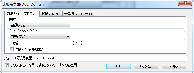

モデルの各エンティティにプロパティを割り当てた後で適切に設定されていないことが分かった場合、これらのプロパティを編集することができます。たとえば、冷却管のサイズまたは直径を変更できます。
  1. プロパティを変更するエンティティを選択します。
  2. ([形状]タブ > [プロパティ]パネル > [編集])をクリックします。
  3. このプロパティを共有するエンティティのすべてに適用するかどうかを決定します。このオプションがオンの場合、行った変更は同じプロパティを持つモデルのすべての要素に適用されます。
  4. ダイアログ ボックス内でプロパティに必要な変更を行い、[OK]をクリックします。
