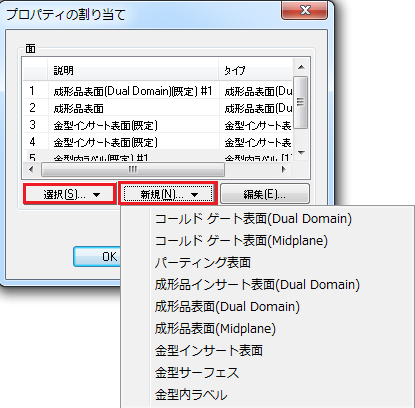

  1. 特定のプロパティを割り当てる要素を選択します。
  2. [プロパティの割り当て] ([形状]タブ > [プロパティ]パネル > [割り当て])をクリックします。
  3. [プロパティの割り当て]ダイアログ ボックスで、目的のプロパティ タイプを割り当てて、次のいずれかの方法でプロパティ値を指定します。
    • ソフトウェアが提供する標準プロパティ データベースから選択するには、[選択]をクリックして目的のプロパティ タイプ (例: ホット ランナー)をクリックし、表示されるリストで適切なデータベース エントリを強調表示して[選択]をクリックする。
    • プロパティを指定するには、[新規]をクリックして目的のプロパティ タイプ (例: ホット ランナー)をクリックし、目的のプロパティ値を入力して[OK]をクリックする。
