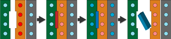

このカテゴリーには、金型の片側もしくは両側を加熱する手法があります。金型に管をドリル加工して設置し、これらの管を加熱と冷却両方に使用する、もしくは加熱または冷却のみに使用できます。たとえば、下図に示すように、急速加熱は金型のコア側の金型表面下に設置された電気ヒーター カートリッジを使用して行います。
ヒーター カートリッジを使用した金型の急速加熱冷却プロセスの簡易図
左側のプレートは固定側プレート、中央のプレートは加熱プレート、右側のプレートは可動側プレート、赤色の円はヒーター カートリッジ、青色の円は冷却管。
最初の図では、金型が開いており、加熱プレートと可動側プレート間の断熱隙間を示しています。ヒーター カートリッジはオンになっており、金型を加熱しています。2 番目の図では、金型は閉じており、ヒーター カートリッジはオフで、キャビティは高温の樹脂で充填されています。3 番目の図では、冷却管が冷水で充填されており、成形品が冷却されています。最後の図では、加熱も冷却も行われておらず、金型が開き成形品が突き出されています。

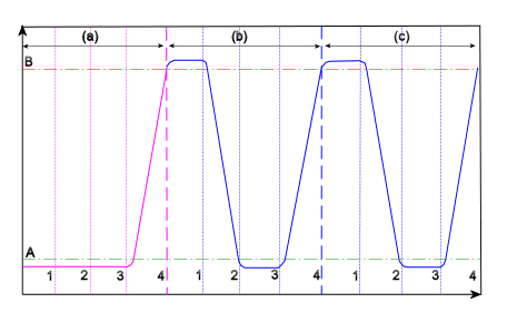

急速加熱/冷却プロセス中の金型温度変化シュミレーションを示す図
(a) はサイクル 1、(b) はサイクル 2、(c) はサイクル 3、A は突出可能温度、B は樹脂のガラス転移温度、4->1 は射出/保圧過程、1->2 は冷却過程、2->3 は型開/成形品突出過程、3->4 は加熱過程。
注: 射出成形サイクルのシュミレーションは、射出過程とともに開始します。このことは、金型の急速加熱/冷却シミュレーションでは、最初のサイクルでは金型加熱は正確に反映されないことを意味します。
