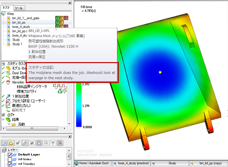

スタディの注記を作成して、スタディに関する重要な点の注意を促すことができます。スタディの注記を使用するには、少なくとも 1 つのスタディを含むプロジェクトを開く必要があります。プロジェクトを開くと、注記にどのようなことでも書き込むことができ、この情報は自動的に保存されます。
()をクリックし、リストから[注記]を選択します。 または
()をクリックし、リストから[注記]を選択します。 ダイアログ ボックスが表示され、スタディに関する情報が表示されます。スタディに関連付けられているスタディの注記がある場合は、ダイアログ ボックスの下部にあるスタディの注記という見出しの下に表示されます。
