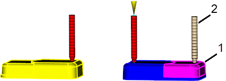

2 番目のコンポーネントは、第 2 ショット中に 1 番目のコンポーネントの上に成形されます。したがって、第 2 ショットの位置を指定するだけで済みます。
  1. [レイヤー]ペインを使用して 2 番目のコンポーネントを選択します(1)。
  2. [モデル]ペインで右クリックして、[プロパティ]、[成形品(3D)]を選択し、[OK]をクリックします。
  3. [オーバーモールディング コンポーネント]タブを選択し、[成分]オプションを[第 2 ショット]に設定します。その後、[OK]をクリックします。
  4. 対応するランナー システムについて、少なくとも前の 2 つの手順を繰り返します(2)。
  5. 金型を含むレイヤーを除き、すべてのレイヤーを表示します。
