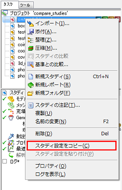

プロジェクトを作成したら、コピーすることが必要なスタディ設定を持つ元のスタディと、その設定のコピー先となる目的のスタディが含まれていることを確認します。
- 作業するスタディを含むプロジェクトを開きます。
- 元のスタディを選択し、マウスの右ボタンをクリックしてコンテキスト メニューから[スタディ設定をコピー]を選択します。この時点では、その項目の下にある[スタディ設定を貼り付け]オプションはアクティブではありません。
- 目的のスタディを選択し、マウスの右ボタンをクリックしてコンテキスト メニューからアクティブになった[スタディ設定を貼り付け]を選択します。
