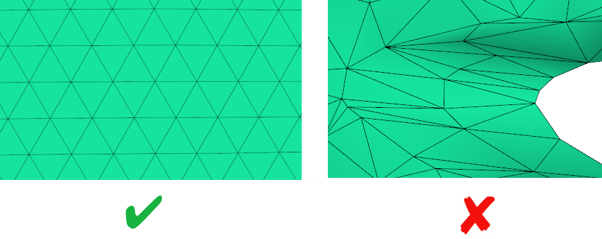

Autodesk Moldflow 解析の精度は、メッシュ要素の形状に左右されます。
理想としては、三角形が正三角形になるようにします。
アスペクト比が高すぎる要素、または
図心が近すぎる要素は、計算の精度に影響します。
診断
モデルを視覚的に検査するかまたはアスペクト比診断ツールを使用して、要素形状の問題を検出します。
[拘束タイプ]
アスペクト比が高すぎるエラーや近すぎる図心のエラーは、非常に小さいフィーチャ、スライバーまたはフィレットによる場合がよくあります。
- エラーの原因となるフィーチャが解析に重要でない場合は、それらを除去してモデルを簡素化しながら機能を保ちます。
- モデルを簡素化できない場合は、ローカル メッシュ密度ツールを使用して、エラー領域にローカルのメッシュ作成パラメータを割り当てます。
