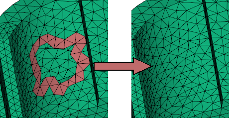

穴をうめるツールの使用
うめる穴は、穴の周囲のノードまたは三角形に基づいて、識別することができます。次に示すツールの内、好きなものを使用してください。
曲げ角度の検出を改善し、パッチの品質を改善するには、[Ctrl]を使用して、穴の周囲の最初の列に直接接続されている要素の 2 番目の列を選択します(必要に応じて 3 番目の列も)。この追加情報は、曲面の場合特に便利です。
注: ソフトウェアにより、作成された新しい要素に周囲要素のプロパティが自動的に割り当てられます。
  1. [レイヤー]ペインで、必要なレイヤーを有効にして、成形品内のノードが表示され、選択可能であることを確認します。
  2. [穴をうめる] ([メッシュ]タブ > [メッシュ修復]パネル > [穴をうめる])をクリックします。
    1. 穴の周囲のノードに基づいて穴をうめるには、[ノードによる選択(従来の方法)]をオンにして、穴の境界上のノードを選択します。[検索]をクリックして、一連の接続されたノードを検索します。ノードは、三角形で補充される部分の境界を形成します。
    2. 穴の周囲の三角形に基づいて穴をうめるには、[三角形による選択]をオンにして、穴上にエッジがある三角形を選択します。[検索]をクリックして、穴を検出します。
  3. [適用]をクリックします。
