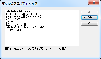

プロパティ変更
別の成形設定を解析したり、別の設計をモデリングするために、要素のプロパティ タイプを変更する必要がある場合があります。たとえば、コールド ランナーをホット ランナーに変更できます。
  1. 変更する要素を選択します。
  2. [プロパティの変更] ([形状]タブ > [プロパティ]パネル > [変更])をクリックします。
  3. 表示されるリストから新しいプロパティのタイプを選択します。このリストは、メッシュが MidplaneDual Domain または 3D のどれであるかによって変わります。
