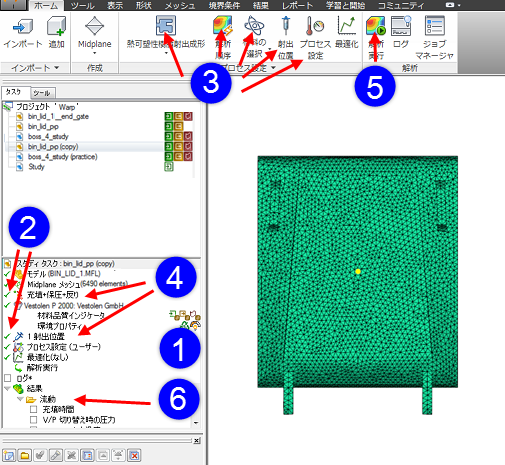

スタディ タスク ペイン
スタディ タスク ペインには、アクティブなスタディに関する情報が表示されます。
スタディを開くと、既定でスタディ タスク ペインが開きます。
  1. これはモデル ペインの左側に表示されます。解析を実行する前に必要なタスクがリスト表示されます。
  2. 各タスクが完了すると、タスクの横に緑色のチェックが表示されます。
  3. それぞれのタスクは、さまざまなリボン タブから開始することができます
  4. または、スタディ タスク ペインの項目を右クリックして開始することもできます。
    たとえば、 [解析順序]アイコンを右クリックすると、解析順序を変更することができます。あるいは、リボン メニューの ([ホーム]タブ > [成形プロセス設定] > [解析順序])をクリックして同じタスクを実行することもできます。
  5. すべてのタスクが完了すると、[解析実行] がアクティブになります。
    [解析実行]アイコンをクリックして、解析を開始することができます。
  6. 解析が完了すると、[スタディ タスク] ペインのフォルダに結果が表示されます。
