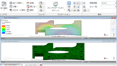

[モデル ビュー]ペインは、モデルや結果など、スタディのコンポーネントを表示したり、対話的に操作する場所です。 1 つのスタディ内で、[モデル ビュー]ペインを 1 つ、2 つ、または 4 つのセクションに分割し、同じモデルの異なる結果を同時に表示することができます。また、複数のスタディを同時に表示して、スタディ間で結果を比較することができます。
分割コマンドを実行すると、[モデル ビュー]ペインを別々のパネルに分割して同じスタディの複数の結果を同時に表示することができます。各結果の名前は各パネルの左上隅に表示されます。
分割ウィンドウ
ウィンドウを分割するには、
()をクリックし、適切なオプションを選択します。
分割を解除するには、パネルの境界をダブルクリックするか、[モデル ビュー]ペインのエッジに移動します。

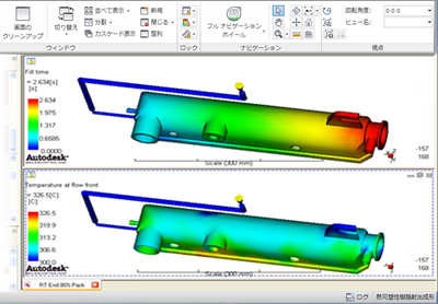

並べて表示コマンドを実行すると、[モデル ビュー]ペインを別々のパネルに分割して複数のスタディを同時に表示することができます。各スタディの名前はスタディのタイトル バーに表示されます。
整列ウィンドウ
ウィンドウを並べて表示するには、
