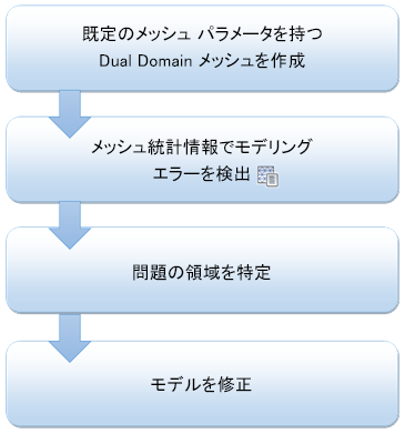

これは、モデルをメッシュするプロセスの最初の手順です。モデルにモデリング エラーが含まれると、メッシュ エラーの原因になり、解析結果の精度に影響します。
モデルにモデリング エラーがないことを確認するには、次の手順に従います。
詳細を表示するには手順をクリックします
既定のメッシュ パラメータでメッシュ作成します モデリング エラーとメッシュ統計情報 メッシュ診断ツールによる問題箇所の特定 モデルの修正
注: 詳細については、図の手順をクリックします。
