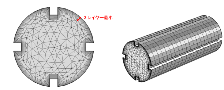

3D 冷却管では、[3D 冷却管メッシュ]ツールを使用してメッシュを生成します。Autodesk Moldflow Insight で使用される CFD メッシャはレイヤの改善を自動で使用するので、あらかじめメッシュ済みの 3D 冷却管をインポートする代わりにこのツールを使用することを強くお勧めします。
CFD メッシャでは、法線または内側レイヤとサーフェスの間に、少なくとも 3 つのレイヤを使用できます。
