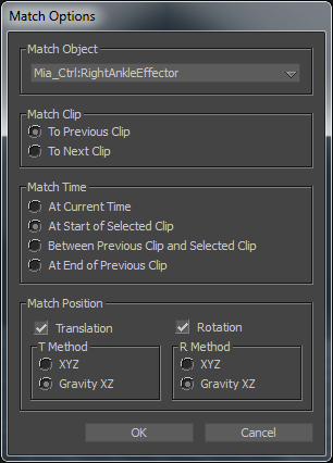

- Story ウィンドウのコントロールで Match オプション
をクリックします。
Match Options ダイアログ ボックスが表示されます。
- 選択したオプションが Match Options ダイアログ ボックスの図と一致していることを確認し、OK をクリックします。

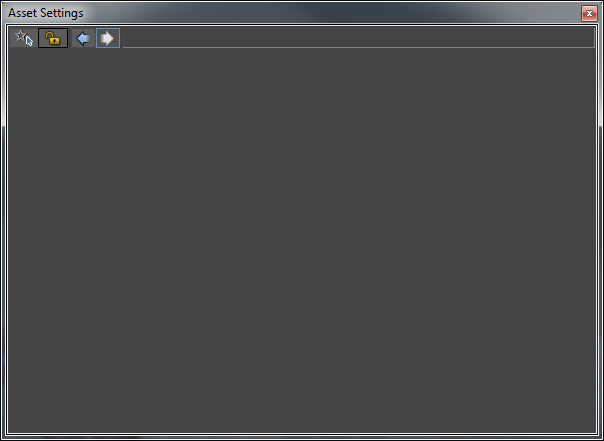

- メニュー バーから、Window
Add Asset Settings を選択します。 空の Asset Settings ダイアログ ボックスが表示されます。

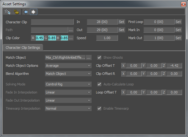

- Story ウィンドウの Character トラックで、2 番目のクリップをダブルクリックします。
Asset Settings ダイアログ ボックスに Character Clip の設定とオプションが表示されます。
- Character Clip の In フィールドで、値を 23 に設定します。
2 番目のクリップはフレーム 23 で始まるようになり、フレーム 29 で終わるように 1 番目のクリップと相互にブレンドします。このブレンドにより、クリップ間の移行が少しだけ滑らかになります。
