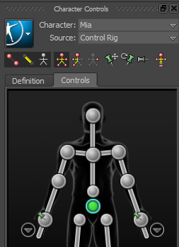

ヒップ エフェクタが選択されている

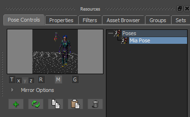

)をクリックします。 ポーズは、Pose ブラウザの Poses グループに追加されます。

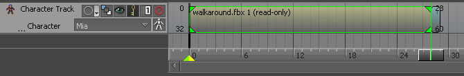

)をクリックします。 1 フレームのクリップがフレーム 28 で Character トラックに表示されます。
このクリップには、ペーストしたポーズのデータが含まれます。Mia の歩行開始と歩行終了のポーズがまったく同じになります。
アニメーションは同じポーズで開始および終了しますが、クリップ間に小さなジャンプがあります。
