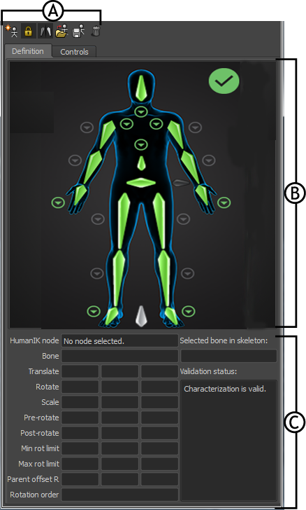

Definition タブ A. ツールバー B. Character ビューおよび Name Match ビューC. Skeleton プロパティ
スケルトン定義を作成するには、
をクリックします。
