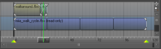

  3. mia_walk_cycle.fbx クリップを選択し、mia_walk_cycle.fbx クリップ(の終了位置)をフレーム 116 まで伸ばします。
    フレーム 116 まで伸ばした mia_walk_cycle.fbx クリップ
    クリップは 4 回ループされます。

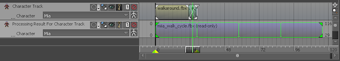

  4. アクション トラックで、Character トラックのいずれか(Character トラックまたは Processing Result for Character Track)を右クリックし、コンテキスト メニューから Frame Start/End を選択します。
    Character トラックのコンテキスト メニュー
    次の図のように、クリップの長さに合わせてタイム レンジのサイズが変更されます。
