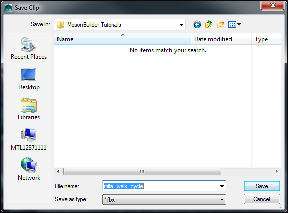

次の手順では、2 つのクリップを処理して単一のクリップとして保存します。

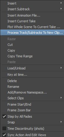

Character トラックのコンテキスト メニュー

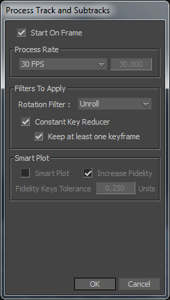

Process Tracks and Subtracks ダイアログ ボックスが表示されます。
Story ウィンドウに、新しい mia_walk_cycle.fbx クリップを含む 2 番目の Character トラック(Processing Result for Character Track)が表示されます。
