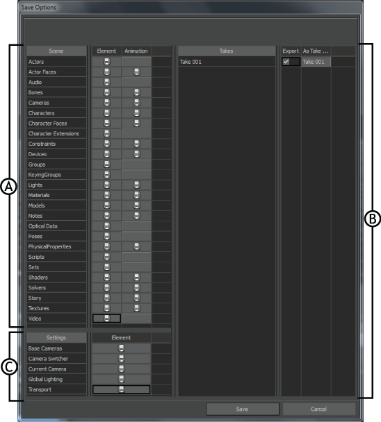

Save File ブラウザで Save を選択すると、Save Options ウィンドウが表示されます。
Save Options ウィンドウでは、現在のシーンから保存するアセット、設定、テイクのオプションを選択できます。
Save Options ダイアログ ボックス: A. Assets 領域 B. Takes 領域 C. Settings 領域
Save Options ダイアログは次の 3 つのセクションに分かれています。
Save Options の Assets 領域には、保存できる MotionBuilder アセットすべてのリストが表示されます。
Save Options の Assets および Settings 領域にある次の記号は、設定、アセット、またはアセットのアニメーションが .fbx ファイルに保存されるかどうかを表しています。

各カラムの見出しを右マウス ボタンでクリックして、すべての項目の保存、または無視を設定することができます。
Save Options の Takes 領域には、シーン内のすべてのテイクが表示されます。.fbx ファイルとともに保存するテイクを選択するには、Takes 領域を使用します。Save Options の Settings 領域は次の設定で構成されています。

Save Options の Settings 領域では、ファイルとともに保存する MotionBuilder 設定を選択できます。
