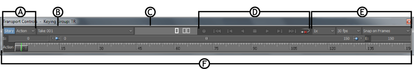

Transport Controls ウィンドウ A. Story モード オプションおよびメニュー B. Current Take メニュー C. タイムコード フィールド D. 再生コントロール E. タイミング コントロール F. Action タイムライン

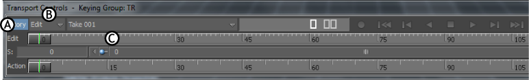

Story モード オプションでは、Story ウィンドウでアニメーションをアクティブまたは非アクティブにします。Story モード メニューでは、Action モードと Edit モードを選択することができ、再生するシーンを決定します。
Transport Controls ウィンドウ A. Story モード オプション B. Story モード メニューで Edit が選択されている C. Edit タイムラインが表示されている
Story モード メニューで Edit が選択されている場合、Transport Controls ウィンドウに Edit タイムラインが表示されます。
また、Story モード メニューおよびオプションは Story ウィンドウにもあります。「 Story モード プション」を参照してください。

Transport Controls のタイミング コントロールでは、再生速度、タイム フォーマット、フレーム レート、およびスナップ オプションなどの時間関連の設定を選択することができます。
タイミング コントロール A. 再生速度メニュー B. Time Format メニュー C. Snap メニュー
Timing Controls は再生速度メニュー、Time Format メニュー、および Snap メニューで構成されています。(「Transport Controls コンテキスト メニュー」を参照)。
Transport Controls の Action タイムラインは、以下から構成されます。
Action タイムライン A. タイムラインインジケータ B. テイク表示 C. オーディオ表示 D. ビジュアル キーフレーム
Action タイムラインを右クリックして、コンテキスト メニューにアクセスします(「Transport Controls コンテキスト メニュー」を参照)。

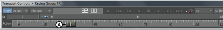

タイムライン インジケータはカレント テイクのフレームまたは時間を示し、カレント タイムを変更できます。カレント テイクを再生すると、タイムライン インジケータがタイムラインに沿って左から右に動きます。タイムラインに沿ってタイムライン インジケータをドラッグして、カレント タイムを変更することができます。
Transport Controls (詳細) A. タイムライン インジケータ
タイムライン インジケータのサイズを変更するには、Small Cursor オプション(「Display」を参照)を使用します。小さいタイムライン インジケータのほうが、ビジュアルなキーフレームの表示と編集が簡単にできます。
詳細は、「カレント タイムを選択する」を参照してください。

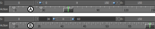

Action タイムライン ズーム バーでは、Action タイムライン上でカレント テイクの時間の特定セグメントの拡大、ズームの長さの設定、ズーム領域の拡大とスクロールを行います。
ズーム バー A. ズーム開始タイム コード B. ズーム終了タイム コード C. ストレッチ ハンドル D. スクロール ボタン
Zoom Start と Zoom End タイム コード(A と B)は Action タイムライン上でカレント テイクのズーム セグメントの開始と終了を定義します。これらのフィールドは、Action タイムライン上でのカレント テイクの全長を定義する Start と End フィールドとは区別されます。
たとえば、以下の図はズーム機能がオンとオフの場合を示しています。ズームがオフのとき、Start と End (0~150)で定義されるテイクの全長が Action タイムラインに表示され、ズーム バーが最大サイズになります。
ズームがオンのとき、カレント テイクの一部が Action タイムライン上の全スペースを占め(30~60)、Zoom Start と Zoom End フィールドの値がこの部分を定義します。
Action タイムライン A. ズームがオフで、Action タイムラインに Start とEnd フィールドの値が反映されています。B. ズームがオンで、Action タイムラインに Zoom Start と Zoom End フィールドの値が反映されています。
詳細については、タイムラインをズーム インするを参照してください。
