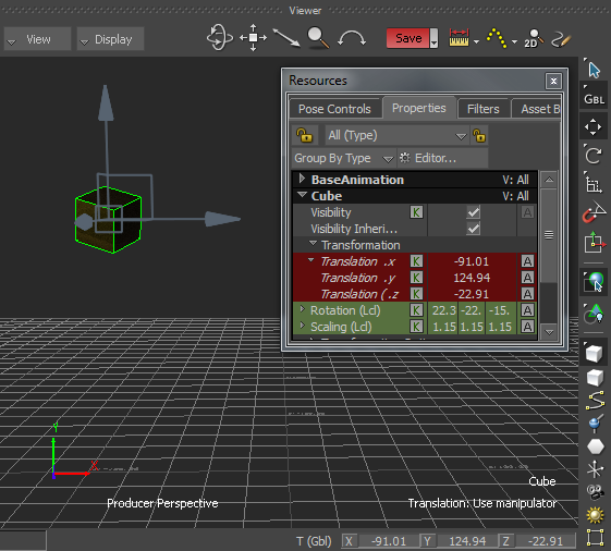

Translation プロパティがロックされている Global Reference モードの例を次に示します。
Translation プロパティがロックされているため、X、Y、Z の移動ハンドルがグレーで表示される

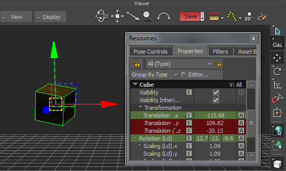

Translation チャネルのうちの 1 つまたは 2 つがロックされている場合、Global Reference モード()と Local Reference モード(
)のどちらのモードでも、ビューポートの X、Y、Z の移動ハンドルが色付きの破線で表示されます。
Resources ウィンドウで Translation (Lcl),y チャネルおよび Translation (Lcl),z チャネルがロックされている Global Reference モードの例を次に示します。この図では、X、Y、Z の移動ハンドルが色付きの破線で表示されています。
Y および Z の Translation チャネルがロックされているため、X、Y、Z の移動ハンドルが色付きの破線で表示される

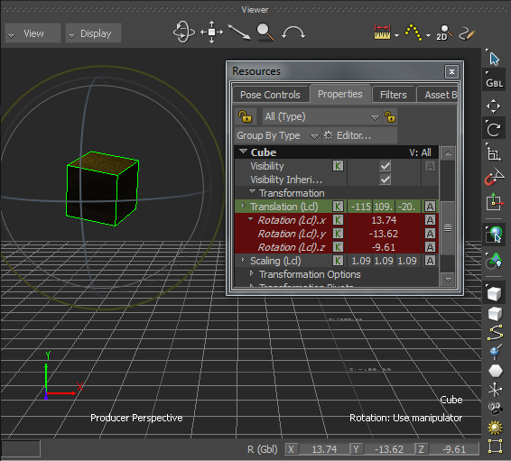

Rotation プロパティがロックされている場合、Global Reference モード()、Local Reference モード(
)、または Additive Reference モード(
)のいずれのモードでも、ビューポートの X、Y、Z の回転ハンドルがグレーで表示されます。
Rotation がロックされている Global Reference モードの例を次に示します。
X、Y、Z の Rotation チャネルがロックされているため、X、Y、Z の回転ハンドルがグレーで表示される

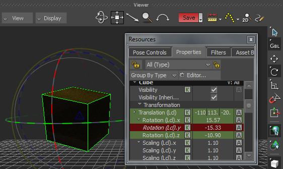

Viewer ウィンドウでのロックされた回転チャネルの視覚的なフィードバックは、Viewer で選択している Reference モード(、
、または
)によって異なります。
Global Reference モード()で Rotation チャネルがロックされている場合、次の図に示すように、Viewer ウィンドウの X、Y、Z の回転ハンドルが色付きの破線で表示されます。
Y 軸の Rotation がロックされている Global Reference モードの例を次に示します。
Rotation (Lcl),y チャネルがロックされているため、X、Y、Z の回転ハンドルが色付きの破線で表示される

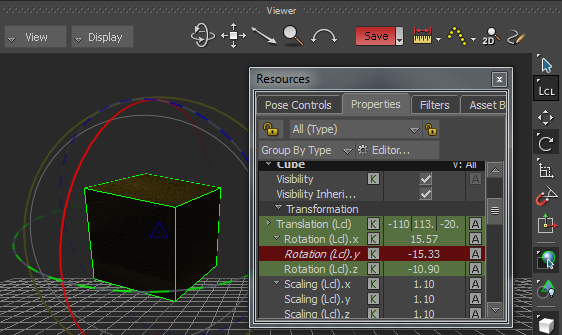

Local Reference モード()で Rotation (Lcl),y チャネルまたは Rotation (Lcl),z チャネルがロックされている場合、次の図に示すように、Y および Z の回転ハンドルが色付きの破線で表示されます。
Rotation (Lcl),y チャネルがロックされているため、Y および Z の回転ハンドルが色付きの破線で表示される

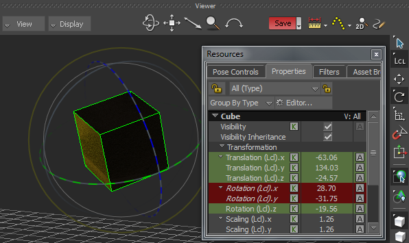

Local Reference モード()で Rotation (Lcl),x チャネルと Rotation (Lcl),y チャネルがロックされていて、Rotation (Lcl),z チャネルがロックされていない場合、Rotation (Lcl),x チャネルの回転ハンドルはグレーで表示され、Rotation (Lcl),y チャネルと Rotation (Lcl),z チャネルの回転ハンドルは色付きの破線で表示されます。
Rotation (Lcl),x チャネルと Rotation (Lcl),y チャネルがロックされているため、X の回転ハンドルはグレーで表示され、Y および Z の回転ハンドルは色付きの破線で表示される

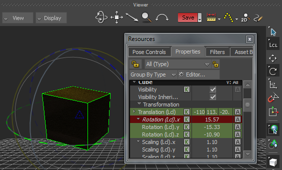

Local Reference モード()で Rotation (Lcl),x チャネルがロックされている場合、次の図に示すように、X の回転ハンドルはグレーで表示され、Y および Z の回転ハンドルは色付きの破線で表示されます。
Rotation (Lcl),x チャネルがロックされているため、X の回転ハンドルはグレーで表示され、Y および Z の回転ハンドルは色付きの破線で表示される

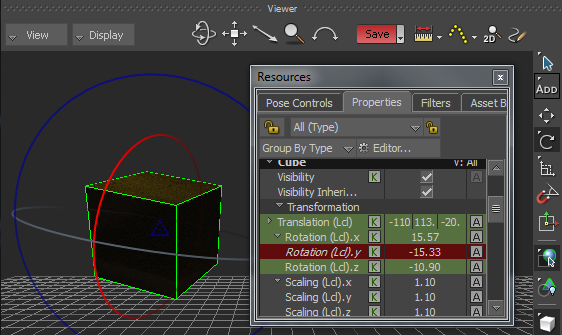

Additive Reference モード()で Rotation チャネルがロックされている場合、次の図に示すように、ロックされた Rotation チャネルの回転ハンドルがグレーで表示されます。
Rotation (Lcl),y チャネルがロックされているため、Y の回転ハンドルがグレーで表示される

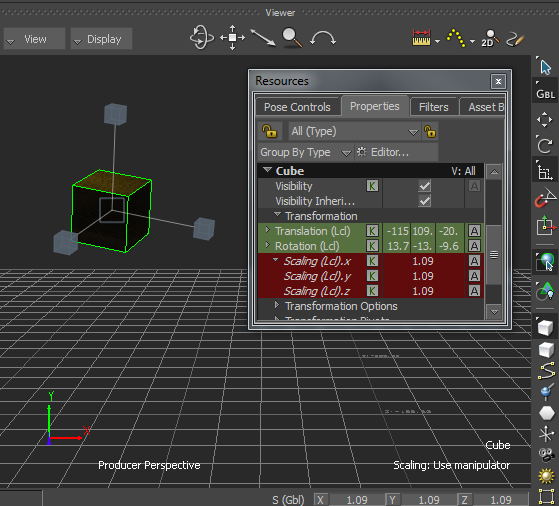

Scaling プロパティがロックされている場合、Global Reference モード()、Local Reference モード(
)のいずれのモードでも、ビューポートの X、Y、Z のスケーリング ハンドルがグレーで表示されます。
Scaling がロックされている Global Reference モードの例を次に示します。
Scaling がロックされているため、X、Y、Z のスケーリング ハンドルがグレーで表示される

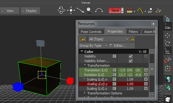

Scaling チャネルをロックした場合、Global Reference モード()と Local Reference モード(
)のどちらのモードでも、次の図に示すように、Viewer ウィンドウのスケーリング ハンドルがグレーで表示されます。
Scaling チャネルがロックされているため、スケーリング ハンドルがグレーで表示される
