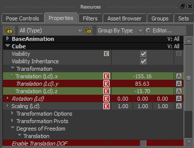

プロパティまたはチャネルをロックすると、選択したプロパティまたはチャネルに対する変更を防止できます。この機能は、ボディ パーツのキーの受け取りを防止する必要があるテクニカル ディレクタやアニメータに役立ちます。たとえば、複数のアニメータがキャラクタ リグの作業を行っているときに、テクニカル ディレクタによってキャラクタのパーツのアニメーションが作成されないようにする場合、それを実現する方法の 1 つとして、プロパティおよびチャネルをロックまたはミュートする方法があります。
ロックされたプロパティおよびチャネルは赤のバックグラウンドで表示される
