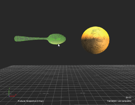

- Asset Browser の Physical Properties フォルダから、Rigid Body 物理プロパティを、接続する各オブジェクト上へドラッグします。
Rigid Body プロパティを Spoon の上へドラッグする
この例の場合は、Rigid Body プロパティを Spoon オブジェクトに追加します。

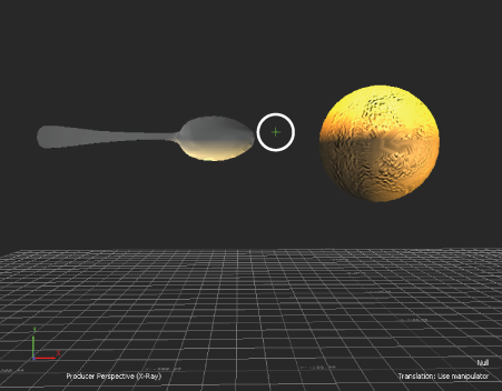

- Elements フォルダから Null 要素を Viewer ウィンドウへドラッグし、ジョイントの作用の対象とするオブジェクトとオブジェクトの間に配置します。この Null 要素は、ジョイントの動きのピボット ポイントになります。
ピボット ポイントには任意のオブジェクトを使用できますが、物理プロパティのジョイントの方向はこのピボット オブジェクトのローカル方向から読み取られることになります。
A. Null 要素をオブジェクトとオブジェクトの間へドラッグする

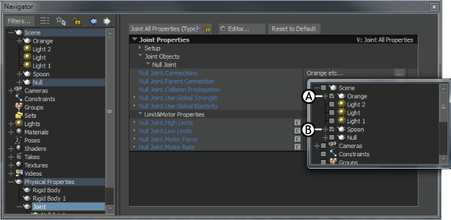

- Navigator ウィンドウの Scene Browser で Joint を選択し、Setup を展開して Joint が Active に設定されていることを確認します。続いて、Null Joint Connections アセット リストで、ジョイントの作用の対象とするオブジェクトを選択します。
ジョイントの作用の対象とする要素を選択する(この例の場合は Orange (A)と Spoon (B))
この例の場合は、Orange と Spoon が対象となります。
あるいは、オブジェクトをアセット リストへドラッグして階層の順番を決定する方法もあります。その場合は、オブジェクトを選択した順番が階層の順番になります。たとえば、先に Spoon を選択した場合は Spoon が親になり、Orange を先に選択した場合は Orange が親になります。
