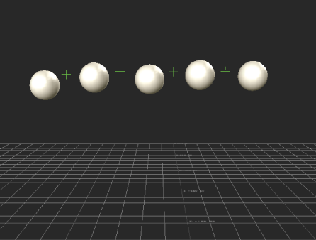

- Asset Browser の Elements フォルダで Null アセットをダブルクリックしてから、Viewer ウィンドウでビーズとビーズの間をクリックします。これを各ビーズごとに繰り返して、最後に[Enter]を押します。
それぞれの球の間に Null を配置する

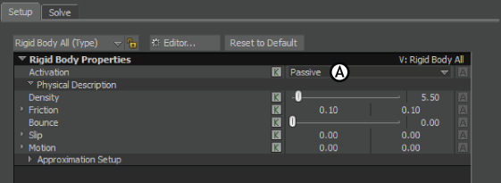

- Physical Properties の Setup ペインで、Activation タイプを Passive に設定します。
Setup ペイン A. Passive オプション

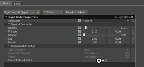

- Setup ペインで Approximation Setup を展開し、Correct Mass Center オプションをオフにします。
Setup ペイン A. Correct Mass Center オプション

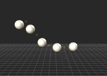

一番上のビーズを動かして、他のビーズがどのように反応するかを確認します。ジョイントの設定を調整すれば、動きに柔軟性や剛性を持たせることも可能です。
ビーズが動く様子
