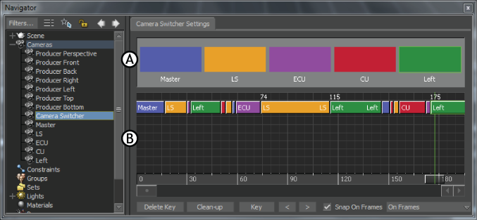

スイッチャ タイムライン
スイッチャ タイムラインを使用すると、それぞれのカメラ スイッチの作成と管理を行うことができます。
カメラ スイッチャ A. カメラ カラー B. スイッチャ タイムライン
スイッチャ タイムラインは、次のオプションを使用して管理します。
Delete Key ボタン
Delete Key ボタンを使用すると、カメラ スイッチを削除できます。
Clean-up ボタン
Clean-up ボタンを使用すると、冗長なカメラ スイッチを削除できます。
Key ボタン
Key ボタンを使用すると、カメラ スイッチを設定できます。
カメラ スイッチャがアクティブなカメラの場合、Key Controls ウィンドウの Property フィールドには「Camera Switcher」と表示され、Action タイムライン上のキーフレームが既存のカメラ スイッチを表すことを示します。
Play Backward (<)ボタン
Play Backward ボタンを使用すると、スイッチを逆方向に再生できます。
Play Forward (>)ボタン
Play Forward ボタンを使用すると、スイッチを再生できます。
Snap On Frames オプション
Snap On Frames オプションは、カメラ スイッチをカメラ スイッチの直後のフレームにスナップします。たとえば、スイッチが 2 つのフレームの中間で発生した場合、カメラ スイッチは次のフレームに移動します。
Snap On Frames ボタンの右にあるメニューを使用すると、カメラ スイッチをフレームにスナップする方法を次の 2 つから選択できます。
オプション 説明
On Frames On Frames を選択すると、カメラ スイッチをタイムラインのフレーム レートにスナップします。たとえば、テイクが 30 フレーム/秒に設定されている場合、カメラ スイッチはこのフレーム レートにスナップされます。カメラに関連付けたビデオ クリップがない場合、ダイアログ ボックスが表示され、フレームをスナップする基準がない旨が警告されます。
On Back Plate Frame On Back Plate Frame を選択すると、カメラ スイッチはカメラ ビューのバック プレートとして設定したフレーム レートにスナップできます。これによってカメラ スイッチは使用しているバック プレート ビデオと同期します。
