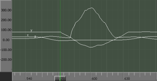

- タイムライン インジケータをノイズの開始位置に動かします。
ノイズの開始位置に置かれたタイムライン インジケータ

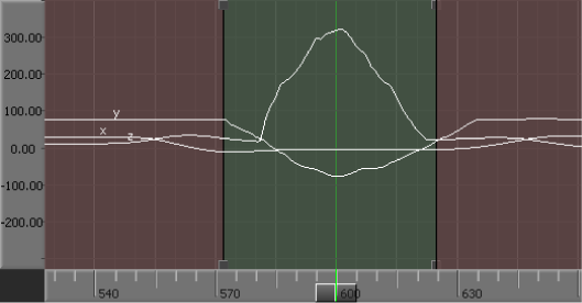

- 手順 1 と 2 で説明されているように、新しいセグメント内のノイズの終了位置にタイムライン インジケータを動かして、このセグメントを分割します。
今、真ん中のセグメントに削除すべきノイズを含む、3 個のセグメントがあります。
作成された 2 つのセグメント

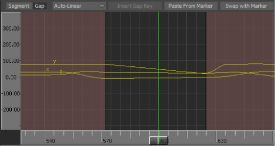

これで、ギャップが作成されました。既定では、補間方法は Auto-Rigid Body に設定され、リジッド ボディに基づいてデータを計算します。
ギャップ補間方法を変更することもできます。たとえば、次の図では、Auto-Linear 補間を使用したギャップを示しています。
Auto-Linear 補間を使用して補間されたギャップ
