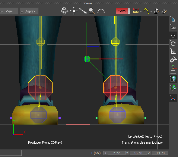

- Viewer ウィンドウで View メニューをクリックします。
- Orthographic
Producer Front を選択します(または Viewer ウィンドウをクリックして[Ctrl] + [F]を押します)。
- Viewer ウィンドウで、ズームアウト(
、または[Ctrl]キーを押しながらドラッグ)およびパン(
、または[Shift]キーを押しながらドラッグ)して、Mia の足が見えるようにします。

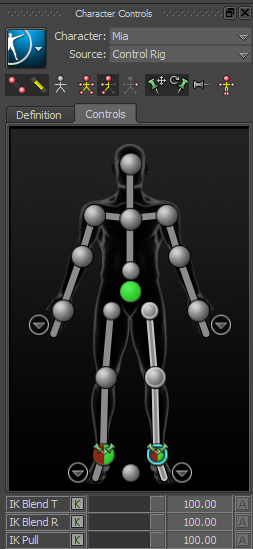

- Character Controls ウィンドウで、左足首エフェクタを選択します。
選択したエフェクタが青色(
)の輪郭で表示されます。
- 左足首エフェクタを右クリックします。
- コンテキスト メニューから Create Aux Pivot を選択します。
補助ピボットは、緑色の球体(既定)として Viewer ウィンドウに表示されます。
注: Resources ウィンドウの Properties タブでプロパティを編集することにより、補助ピボットの表示を変更することができます。
Character Controls ウィンドウの左足首セルに、補助ピボットが X 印で表示されます。
補助ピボットを作成すると、次の図に示すようにエフェクタの選択が解除され、ピボットの Object Mode ツール(
)が自動的に選択されます。

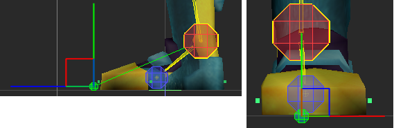

- 次の図に示すように、補助ピボットを Mia のつま先の先端に移動します。
- Viewer ウィンドウで View メニューをクリックし、Orthographic
Producer Right の順に選択します。
- Mia の左足をパン(
、または[Shift]キーを押しながらドラッグ)およびズームイン(
、または[Ctrl]キーを押しながらドラッグ)します。
- 補助ピボットの変換ハンドルをドラッグして、補助ピボットを Mia のつま先の先端に配置します。
- カメラ ビューを切り替えて、次の図に示すように補助ピボットを配置します。

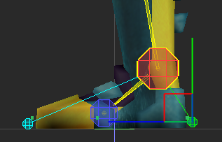

- 左足首エフェクタ用の補助ピボットをもうひとつ作成します。
- 次の図に示すように、補助ピボットを Mia のかかとの位置に移動します。
- 必要に応じて、Mia の左足をパン(
- 補助ピボットの変換ハンドルをドラッグして、補助ピボットを次の図に示すように配置します。
