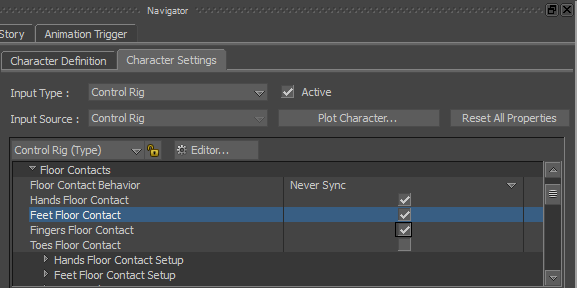

- Navigator ウィンドウの Character Settings ペインにある Character Properties 領域で、Property View メニュー オプションが Control Rig (Type) に設定されていることを確認します。
- Navigator ウィンドウの Character Settings ペインにある Floor Contacts グループで、Hands Floor Contact と Fingers Floor Contact をアクティブにします。
Hands Floor Contact、Feet Floor Contact、Fingers Floor Contact がアクティブにされた状態

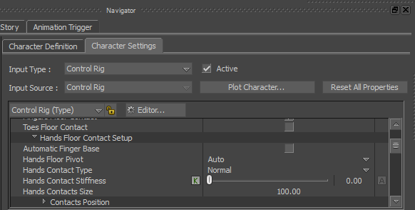

- Hands Floor Contact Setup オプションを展開します。
既定では Hands Contact Type は Normal に設定されており、手には 6 個のフロア コンタクト マーカが割り当てられます。このオプションを Wrist に変更すると、それぞれの手に基本的な制御のための 4 個のフロア コンタクト マーカーが提供されます。
- Hands Contact Type メニューをクリックします。
- Wrist を選択します。

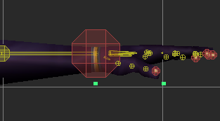

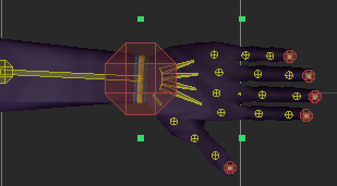

- 次の図に示すように、手の後部のマーカを手首に、前部のマーカを指(親指以外)の付け根に位置合わせします。
- さらに、次の図に示すように、後部のマーカを Y 軸に移動して、手のひらの付け根に位置合わせします。
