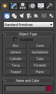

  2. Application メニュー( )からReset を選択します。
    シーンと設定がクリアされ、Create パネルに( )[ジオメトリ]( )標準プリミティブ オブジェクト タイプ オプションが表示されます。
    Create パネルの標準プリミティブ オブジェクト タイプ

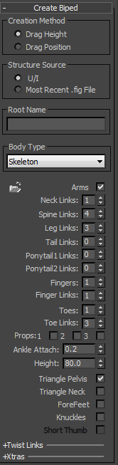

  4. Biped オブジェクト タイプを選択します。
    Biped オブジェクト タイプ( )を選択すると、Biped の作成オプションおよび Biped のボディ タイプ オプションにアクセスできます。

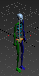

  5. パースペクティブ ビューポートをクリックしてドラッグし、Biped オブジェクトを作成します。
    注: ここでは Biped のサイズは重要ではありません。
    3ds Max の Biped オブジェクト
  6. Bip001 が選択されたままの状態で、スケルトンのボディ タイプのオプションを次のように変更します。
    • Neck Links の数を 4 に設定
    • Spine Links の数を 10 に設定
    • Fingers の数を 5 に設定
    • Finger Links の数を 3 に設定
    • Toes の数を 5 に設定
    • Toe Links の数を 3 に設定し、Enter を押します。

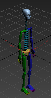

    • この 3ds Max Biped オブジェクトには、首のリンクが 4 個、脊椎のリンクが 10 個、手の指と足の指が 5 本づつ、手の指と足の指のリンクにそれぞれ 3 つづつが設定されました。
      修正された 3ds Max の Biped オブジェクト

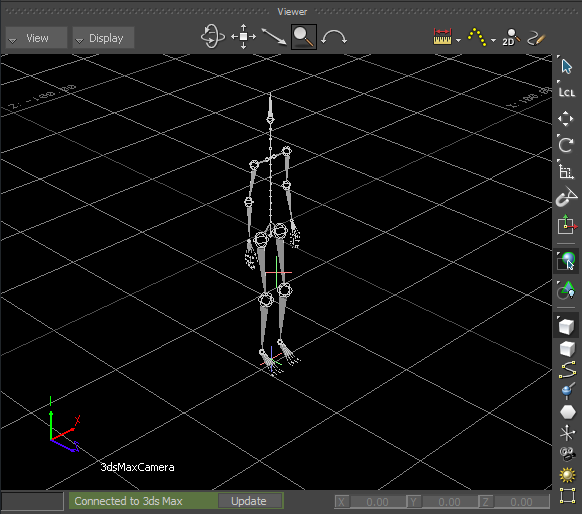

  7. Application メニュー( )から、Send to Send to MotionBuilder Send as New Scene の順に選択します。
    3ds Max のシーン(Biped とカメラ)が MotionBuilder にロードされます。
    Viewer ウィンドウに表示された 3ds Max のスケルトン
    3ds MaxMotionBuilder 間に確立された接続の状態が、Viewer ウィンドウのステータスバーに表示されます()。
