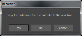

Recorder ダイアログ ボックスが表示されます。
Recorder ダイアログ
テイクを作成することにより、キーフレームを追加せずに T スタンスで Biped を保存することができるようになります。また、MotionBuilder に読み込むときに、Biped に Take 001 を保存することも可能になります。
)をクリックするか、[R]を押します。

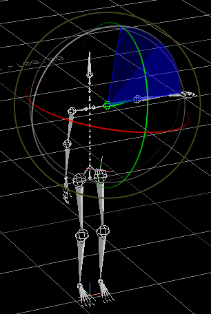

)の Z フィールドに 0 を入力することもできます。
T- スタンスに回転したスケルトンの左肩

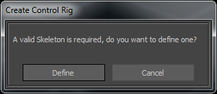

Create Control Rig ダイアログ ボックスが表示されます。

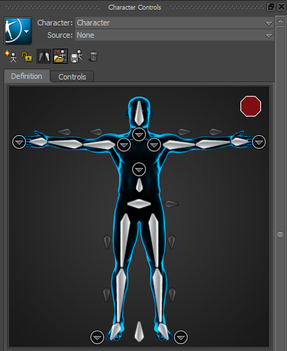

Character Controls ウィンドウの Definition ペインの右上に、キャラクタライズが有効でないことを示す赤い記号(
)とともにキャラクタ表示が表示されます。
キャラクタライズが有効でないことを示すキャラクタ表示

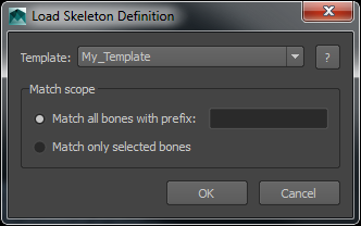

)で、Load Skeleton Definition オプション(
)をクリックします。 Load Skeleton Definitionダイアログ ボックスが表示されます。
Load Skeleton Definition ダイアログ
Template メニュー オプションにはスケルトン定義テンプレートがリストされ、ボーン命名規則に一致するものを選択できます。

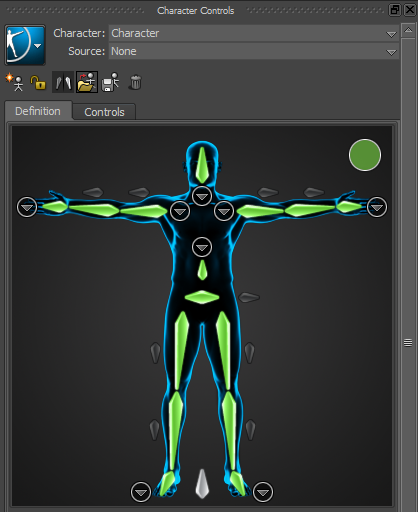

Character Controls ウィンドウで、Definition ペインのキャラクタ表示の右上に緑の記号(
)が表示され、キャラクタライズが有効になったことが示されます。
キャラクタライズが有効になったことを示すキャラクタ表示
黄色の記号(
)は、潜在的な問題が検出されたことを示し、赤い記号(
)はキャラクタライズが有効でないことを示します。
