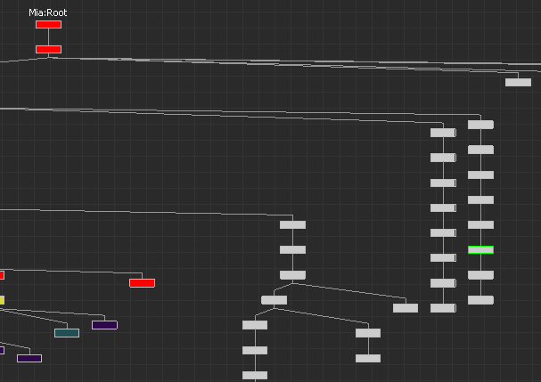

  2. Viewer ウィンドウで、Schematic ビューに切り替え、Mia:RightFoot ノードを選択します。
    Mia:RightFoot ノードが緑色でハイライト表示されます。
    このノードは Mia の右足を表しており、マッチさせるオブジェクトとして使用されます。

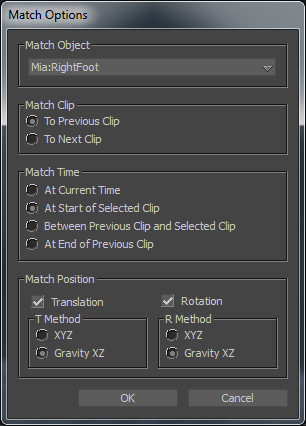

  5. Story ウィンドウのコントロールで Match オプション をクリックします。
    Match Options ダイアログ ボックスが表示されます。
  6. Match Options ダイアログ ボックスの Match Clip 領域で、To Previous Clip が選択されていることを確認し、Match Time 領域で Between Previous Clip and Selected Clip を選択して OK をクリックします。
    最後のクリップ ベクトルが、前のクリップとマッチするように移動します。
