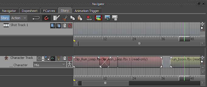

- Asset Browser に移動して、Character トラックで 2 番目のクリップの隣にある run_boom アセットをドラッグします。
Character トラックに追加された run_boom.fbx クリップ
- フレーム 36 (2 番目のクリップの終了箇所)から始まるように run_boom.fbx クリップをドラッグします。
- 新しいクリップを選択解除します。

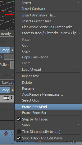

- アクション トラックで Character トラックを右クリックし、コンテキスト メニューから Frame Start/End を選択します。
Character トラックのコンテキスト メニュー
クリップの長さに合わせてタイム レンジのサイズが変更されます。
- 新しいクリップを選択解除し、次に Character トラックを右クリックして、コンテキスト メニューから Frame Start/End を選択します。
