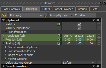

  3. Resources の Properties タブをクリックします。
    プロパティ リソース
  4. Transformation Pivots を展開します。

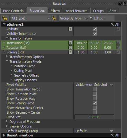

  5. Display Options を展開します。

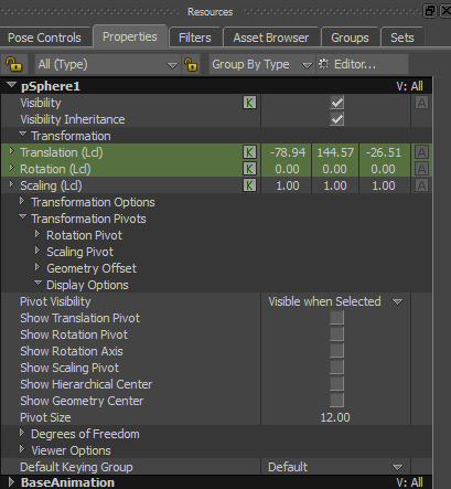

    変換ピボットの表示オプション
    既定の Pivot Visibility は選択時には表示に設定されています。
  6. Show Scaling Pivot の Visible when Selected をオンにします。
    Show Scaling Pivot の表示オプションがオン

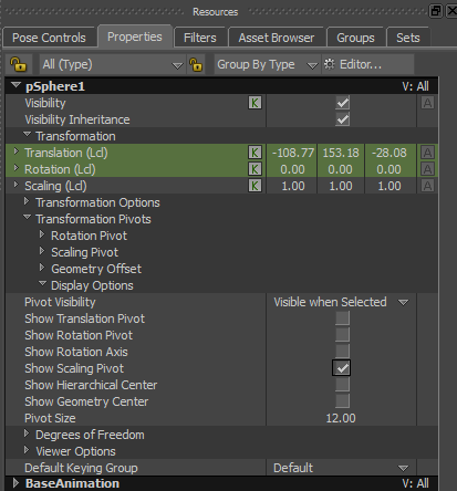

    Show Scaling Pivot 表示がオンになっていても、ピボットがオブジェクトによって非表示にされていると、Viewer ウィンドウにピボットが表示されない場合があります。
  7. (必要な場合のみ) Pivot Size フィールドで Viewer ウィンドウに変換スケーリング ピボットが見えるまでカーソルをドラッグして、ピボットのサイズを大きくします。
    サイズ変更された変換スケーリング ピボット

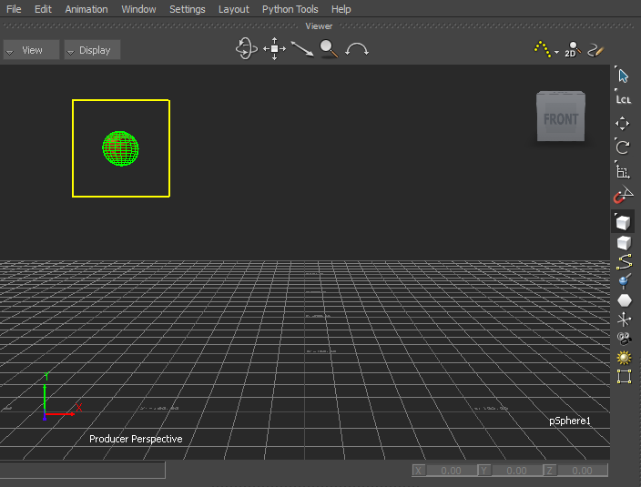

    スケーリング ピボットは、黄色い正方形の輪郭線で表されます。
  8. (必要な場合のみ)スケーリング ピボットをオブジェクトの外側になるようにオフセットします。
    スケーリング ピボットはその中心に黄色のドットが表示されます。
