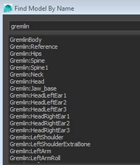

オブジェクト ノードを検索する
Find Model By Name 検索領域にノード名を入力して、シーン内のノードを検索できます。MotionBuilder は、入力した検索用語に基づいて検索結果のリストを生成します。
いずれかの検索結果を選択すると、Schematic ビュー 内の対応するノードがハイライト表示されます。
