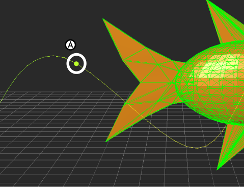

アニメートされたオブジェクトの軌跡は、黄色の点線で表されます。それぞれの点は 1 コマのフレームを表します。
軌跡 A. 各点は 1 コマのフレームを表します。

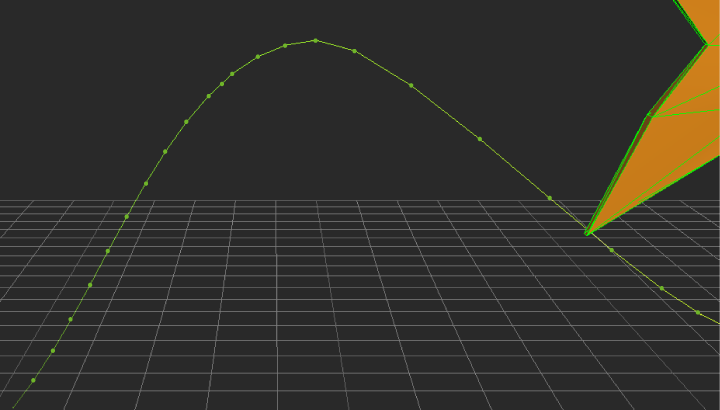

Key Controls ウィンドウでアニメーションの速度を変更すると、ドット同士が近づいたり離れたりして、視覚的にフレーム動作の変化を表現できます。
速度の上昇を示す軌跡。
