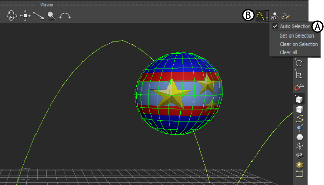

アニメートされたオブジェクトの軌跡を表示するには:
- オブジェクトを選択し、Viewer ウィンドウ上部にある Trajectories ボタンをクリックします。
Viewer ウィンドウ A. Trajectories Menu B. Trajectories ボタン
- Trajectories ボタンの横にある下向きの矢印をクリックして Trajectories メニューを開き、次のいずれかを選択します。
- 選択したすべてのオブジェクトの軌跡を表示するには、Auto-Selection を選択します。
- オブジェクトの選択を解除した場合も引き続き軌跡を表示するには、Set on Selection を選択します。
- 選択したモデルの軌跡を非表示にするには、Clear on Selection を選択します。
- すべての軌跡を非表示にするには、Clear all を選択します。
