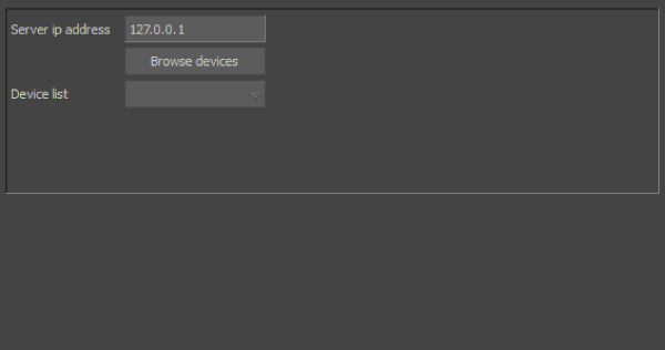

Network Client デバイスを追加して、Network Server デバイスを備え MotionBuilder が実行している他のコンピュータに MotionBuilder を接続します。
Network Client デバイス
Network Client デバイスを追加すると、Network Server が実行している別の MotionBuilder アプリケーションに接続されているデバイスを使用できます。詳細については、「ネットワーク サーバに接続する」および「Network Client デバイス設定」を参照してください。
ネットワーク サーバに接続するには:
接続に成功すると、Online インジケータが黄色に変わり Device information 領域に "Server found" というメッセージが表示されます。
複数のデバイスに接続するには:
この項目では、Network Client デバイス領域のオプションとその用途について説明します。
| オプション | 説明 |
| Server IP address | Network Server デバイスを備え MotionBuilder が実行しているコンピュータのアドレス。 |
| Browse devices | クリックすると、MotionBuilder の Network Server に追加されたすべてのデバイスを一覧表示します。 |
| Device メニュー | Browse デバイスをクリックすると、このメニューに Network Server のデバイスをすべて表示します。この Network Client に接続したいデバイスを選択します。 |
| Connect Device | Device メニューで選択したデバイスを Network Client に接続します。 |
| Reset | 接続を再び確立します(接続を失ったときには Reset をクリックします)。 |
