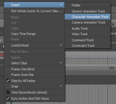

Character トラックを追加するには:
詳細は、「シーンを準備する」を参照してください。

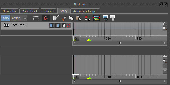

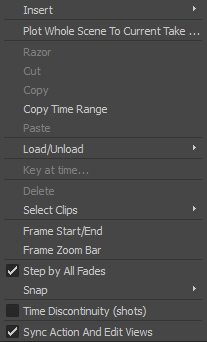

Navigator ウィンドウの Story
アクション トラックのコンテキスト メニュー
Character Animation Track を選択します。

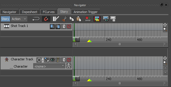

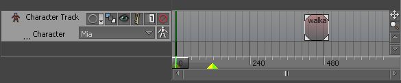

Story ウィンドウのアクション トラックに Character トラックが追加されます。
Character トラックに選択されている Character がない(<none>)ことに注目してください。

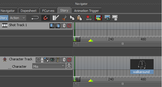

Character トラックが作用するキャラクタを定義するには:

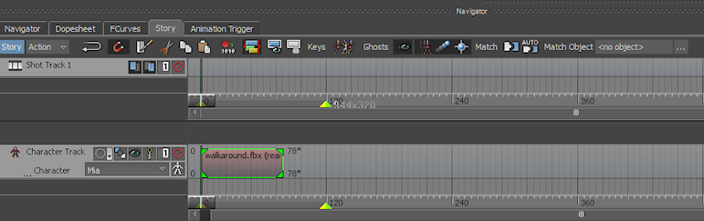

walkaround クリップが Character トラックに追加されます。
Transport Controls A. Time Format フィールド

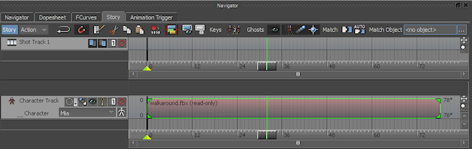

Walkaround クリップの左上と右上の値(数値「0」と数値「78」)はどのフレームでクリップが開始および終了するかを示し、Walkaround クリップの左下と右下の値(数値「0」と数値「78」)はオリジナルのクリップの開始と終了を特定します。クリップは修正されていないため、上の値と下の値は同じです。
Walkaround クリップの右上にある数値「78」は、どのフレーム番号でクリップが終了するかを示し、Walkaround クリップの右下にある数値「78」は、Walkaround クリップの長さ(フレーム単位)を示します。

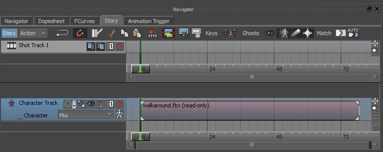

Walkaround クリップのフレーム後、Character トラックが青色でハイライト表示され、選択していることが示されます。Walkaround クリップは、もう選択されていません。

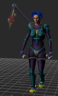

フレーム 0 では、Mia の右足が前、左足が後ろになっています。フレーム 32 では、Mia の右足は地面に平らに配置されていて、左足はわずかに持ち上がっています。フレーム 60 では、Mia はフレーム 32 とほぼ同じポーズになっています。フレーム 78 で、Mia は進む方向を変えます。この時点でアニメーションをループすると、歩行サイクル内にジャンプが生じてしまいます。
アニメーションを追加するには:
次の図は、既定のビュー(Producer Perspective に設定)が回転して Mia を正面から表示する様子を示しています。
Producer Perspective ビューで表示された、フレーム 32 での Mia
