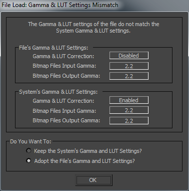

    File Load: Gamma & LUT Settings Mismatch ダイアログ ボックスが表示されます。
  5. Adopt the File’s Gamma and LUT Settings を選択し、OK をクリックします。

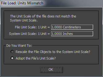

    File Load: Unit Mismatch ダイアログ ボックスが表示された場合は、次の手順に進みます。このダイアログ ボックスが表示されない場合は、次の手順をスキップしてください。
  6. Adopt the File’s Unit Scale を選択し、OK をクリックします。

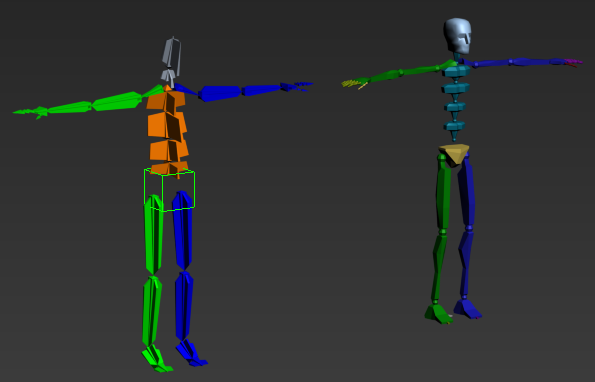

    3ds Max にシーンがロードされ、2 つのスケルトンが表示されます。左のスケルトンは 3ds Max の標準的なボーン システムで作成されたもので、右のスケルトンは 3ds Max の Biped 作成オプションを使用して作成されたものです。
    標準的な 3ds Max のボーン システムのスケルトンと 3ds Max の Biped
    これらのスケルトンと Biped は「T」スタンスをとっています。アニメータは通常、このポーズでスキニングを行います。

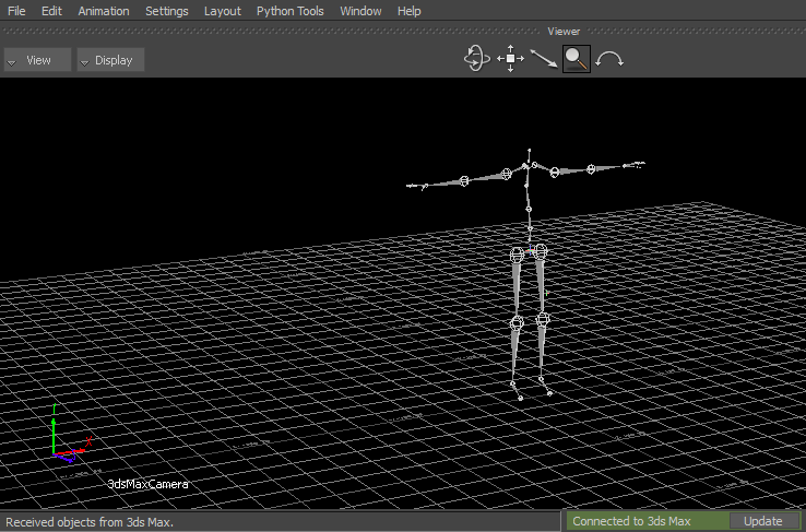

  8. Application メニュー( )から、Send to Send to MotionBuilder Send as New Scene の順に選択します。
    3ds Max のシーン(ボーン システム スケルトンとカメラ)が MotionBuilder にロードされます。
    Viewer ウィンドウに表示された 3ds Max のスケルトン
    3ds MaxMotionBuilder 間に確立された接続の状態が、Viewer ウィンドウのステータスバーに表示されます()。
