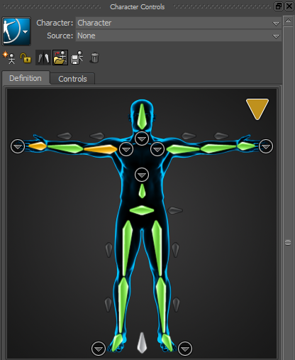

Character Controls ウィンドウの Definition ペインのキャラクタ表示には、キャラクタライズに問題が検出されたことを示す黄色い記号(
)が示されます。
キャラクタライズに関する問題点は、Definition ペインの右下に記述されています。黄色の記号の上にマウスを置いた場合にも問題が表示されます。
この例では、右腕と右手が X 軸に平行になっていないようです。
Viewer ウィンドウ、およびキャラクタ表示の Definition ペインで、スケルトンの右腕がハイライト表示されます。

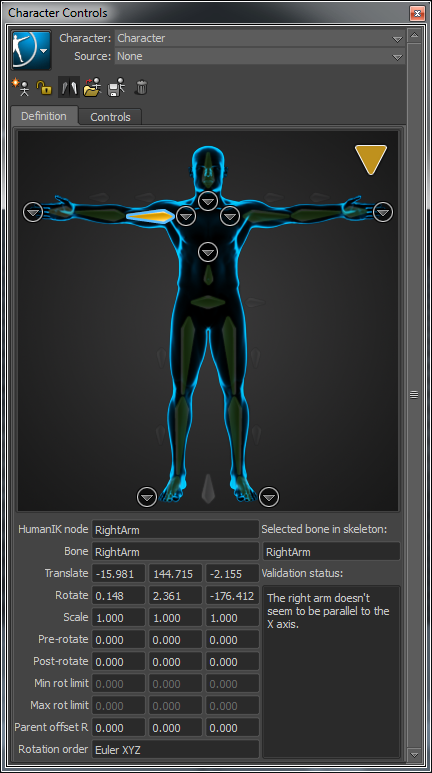

右腕ノードをダブルクリックすると、次の図に示すように、キャラクタ表示の RightArm ノードのみがハイライト表示されます。
右腕ノードのフォーカスを表示しているキャラクタ表示
Definition ペインには、RightArm のそれぞれの値が表示されます。

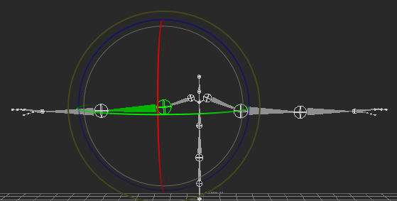

Viewer ウィンドウで View メニューをクリックし、Perspective Producer Perspective の順に選択します(または、[Ctrl]-[E]を押す)。
)で、Zoom ツール(
)をドラッグするか、[Ctrl]キーを押しながらドラッグしてスケルトンをズームします。

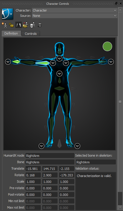

)、または[R]を押して回転を可能にします。
回転値が変更されたことにより、キャラクタライズの問題が解決され、キャラクタライズが有効になります。
緑の記号(
)により、キャラクタライズが有効になったことが示されます。
キャラクタライズが有効になった右腕と右手にフォーカスを示すキャラクタ表示
