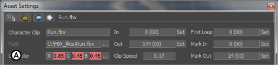

Clip Color 設定では、選択したクリップの色を変更することができます。これは、クリップのグループをすばやく識別したい場合に便利です。
クリップの色を変更するには:
- Story ウィンドウでトラック上のクリップをダブルクリックします。Asset Settings ウィンドウが表示されます。
- Clip Color フィールドの R、G、B フィールドの値を変更するか、Color Window (...)ボタンをクリックして Color ウィンドウを開きます。
Asset Settings ウィンドウ A. Clip Color 設定
