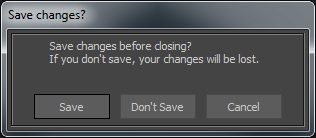

New を選択します。 Save changes ダイアログ ボックスが表示されます。

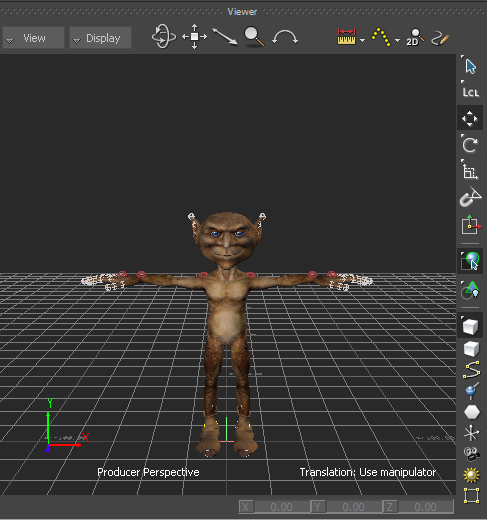

No Animation... を選択します。
Viewer ウィンドウで、Gremlin キャラクタが T-スタンスでシーンに表示されます。
T-スタンスの Gremlin キャラクタ
