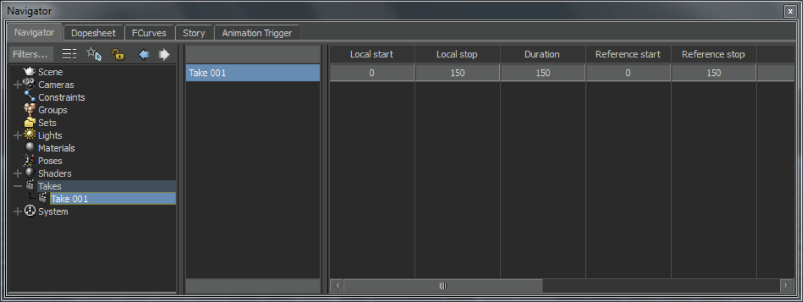

テイク設定では、テイクに関する情報を確認し、テイクの削除と名前の変更、およびテイクの長さとリストされる順序の変更を実施することができます。
Scene Browser で Takes ルート フォルダを選択し、Navigator ウィンドウに、テイク設定を表示します。
テイク設定
| オプション | 説明 |
| Take リスト | シーンのすべてのテイクが、テイク リストに表示されます。シーン内のテイクごとにリストの 1 行が割り当てられます。「テイクのコンテキスト メニュー」を参照してください。 |
| Local start | ローカル タイムコードによるテイクの開始時間を変更できます。 |
| Local stop | ローカル タイムコードによるテイクの終了時間を変更できます。 |
| Duration | 各テイクの継続時間を表示します。 |
| Reference start | リファレンス タイムコードによる各テイクの開始時間を変更できます。 |
| Reference stop | リファレンス タイムコードによる各テイクの終了時間を変更できます。 |
| Comments | ディレクタのメモなど、各テイクに関するコメントを記入して保存できます。コメントを挿入するには、セルをクリックし、コメントを入力します。 |
