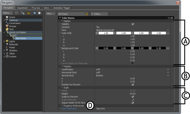

HUD 要素のプロパティは、Viewer に表示するコンテンツの外観、位置、およびサイズを変更する際に役立ちます。HUD アセットの下の HUD 要素をクリックすると、要素のプロパティが Navigator ウィンドウの右ペインに表示されます。
HUD 要素のプロパティは、4 つのカテゴリにまとめられています。
A. Display、B. Position、C. Scale、D. Property References
次の表では、Display、Position、および Scale カテゴリ内の各プロパティを説明しています。
